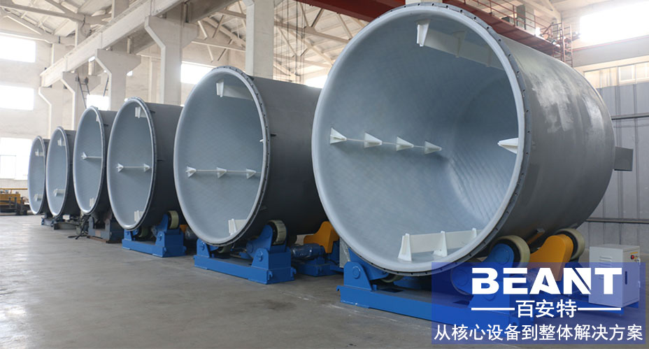

襯氟計(jì)量罐襯氟計(jì)量罐為儲罐的一種,主要應(yīng)用于對物料進(jìn)行有效的計(jì)量和控制。根據(jù)生產(chǎn)工藝和技術(shù)要求,采用液位計(jì)、超聲波檢測儀、壓力測量儀等檢測儀器測量物料在計(jì)量罐中高低差,計(jì)算出物料儲存量,進(jìn)而自動控制物料進(jìn)出口執(zhí)行部件(如泵、閥等),對物料進(jìn)出大型儲罐進(jìn)行控制。百安特可根據(jù)不同的介質(zhì)及工況條件選用合適的襯里材料及工藝,為客戶提供全面的解決方案。
板襯四氟儲罐板襯四氟儲罐用以儲存酸、堿、有機(jī)溶劑等各種液態(tài)或氣態(tài)化學(xué)物質(zhì)。在鋼制殼體的內(nèi)表面采用四氟板材進(jìn)行襯里處理以避免殼體被腐蝕,經(jīng)過內(nèi)襯處理后的儲罐,可大幅度提高其使用壽命。百安特可根據(jù)不同的介質(zhì)及工況條件選用合適的襯里材料及工藝,為客戶提供全面的解決方案。
滾涂四氟儲罐滾涂四氟儲罐采用先進(jìn)的熱旋轉(zhuǎn)工藝和進(jìn)口高性能原料,根據(jù)用戶的不同使用要求,選用合理的配方及最佳的襯里厚度,將塑料與鋼基體熱熔結(jié)合。其特點(diǎn)是鋼材與塑料成為一體,結(jié)合力強(qiáng),可同步膨脹收縮,不易脫層,襯里層還具有無搭接縫,無氣泡,無針孔,耐沖擊強(qiáng)度高,抗?jié)B透性能好,表面平整光亮似搪瓷,磨擦系數(shù)小,不易結(jié)垢等特點(diǎn)。 百安特可根據(jù)不同的介質(zhì)及工況條件選用合適的襯里材料及工藝,為客戶提供全面的解決方案。

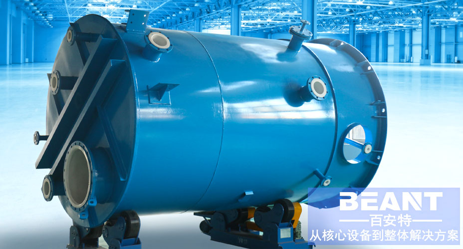

噴涂四氟儲罐噴涂襯氟儲罐采用的氟樹脂靜電噴涂工藝是當(dāng)今世界上先進(jìn)的防腐工藝,首先對設(shè)備表面經(jīng)過高溫除油除銹,然后對設(shè)備表面進(jìn)行噴砂粗糙化,噴涂一層特殊底漆、然后將氟材料粉末通過高壓靜電設(shè)備充電,并在電場的作用下均勻的吸附在被加工的設(shè)備的表面上,然后經(jīng)過高溫烘烤,熟料顆粒就會融化成一層致密的保護(hù)層牢牢附著在工件表面,例如1mm厚的涂膜,也需要反反復(fù)復(fù)5-6次噴涂和烘烤,一般最厚可以噴涂到2mm,氟材料有PTF
