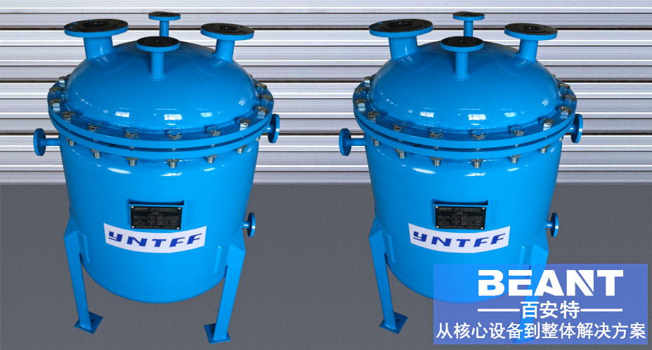

襯氟計量罐為儲罐的一種,主要應用于對物料進行有效的計量和控制。根據(jù)生產(chǎn)工藝和技術(shù)要求,采用液位計、超聲波檢測儀、壓力測量儀等檢測儀器測量物料在計量罐中高低差,計算出物料儲存量,進而自動控制物料進出口執(zhí)行部件(如泵、閥等),對物料進出大型儲罐進行控制。
百安特可根據(jù)不同的介質(zhì)及工況條件選用合適的襯里材料及工藝,為客戶提供全面的解決方案。
襯氟計量罐原理
儲罐在噴涂襯里之前需先將鋼殼表面進行處理:打磨內(nèi)表面各種毛刺及雜質(zhì),高溫去除油污等,并噴砂除銹到Sa2級,然后再進行噴涂作業(yè):先在設備表面噴涂一層特殊底漆、然后將氟材料粉末通過高壓靜電設備充電,并在電場的作用下均勻的吸附在被加工的設備表面上,然后經(jīng)過高溫烘烤,氟材料粉末顆粒就會熔化成一層致密的保護層牢牢附著在設備表面。反復噴涂和烘烤:對設備表面進行多次噴涂和烘烤,使涂膜達到要求厚度。
特點與優(yōu)勢
適用介質(zhì):酸、堿、有機溶劑、各種腐蝕性介質(zhì);PH可達1-14。
工作溫度:-100~+200℃
制造標準:GB150-2011
HG/T 4112-2009
HG/T 4088-2009
儲罐形式:立式儲罐、臥式儲罐。
性能優(yōu)勢:高純,析出率極低,符合光伏行業(yè)的純凈要求。
涂層附著力強,克耐極限負壓(真空)。
涂層傳熱效率高,適合需要保溫的儲罐。
涂層表面極其光滑,摩擦系數(shù)很小。
結(jié)構(gòu)優(yōu)勢:適合各種結(jié)構(gòu),各種異型復雜結(jié)構(gòu)均可噴涂四氟。
使用壽命:正常情況下使用壽命十年以上,十年后儲罐內(nèi)襯無明顯變化。
襯里儲罐材料
儲罐殼體:碳鋼、不銹鋼304、316L、鈦合金Ti、雙相不銹鋼2205
內(nèi)襯材料:ECTFE(F30)、ETFE(F40)、FEP、PFA
襯里儲罐配件
儲罐氣壓平衡:氮封裝置、呼吸閥、阻火器
儲罐進出物料:襯氟球閥、電動(氣動)襯氟球閥、隔膜泵
物料計量裝置:PP計量泵、PVDF計量泵、
物料觀測裝置:襯氟視鏡、襯氟液位計
