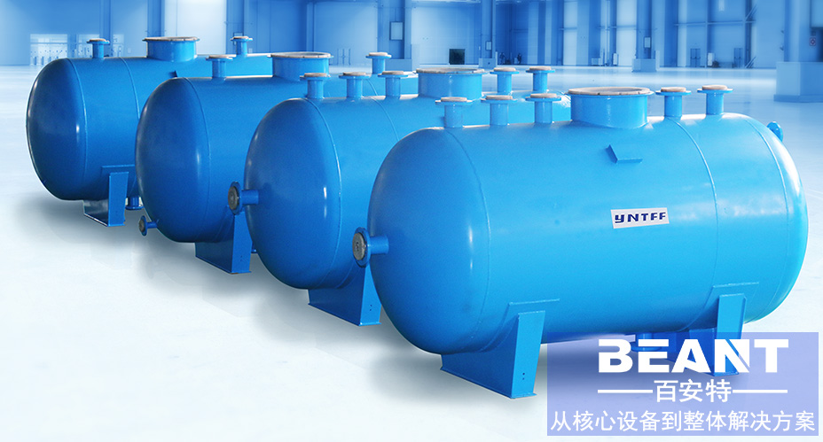

滾涂四氟儲(chǔ)罐
滾涂四氟儲(chǔ)罐采用先進(jìn)的熱旋轉(zhuǎn)工藝和進(jìn)口高性能原料,根據(jù)用戶(hù)的不同使用要求,選用合理的配方及最佳的襯里厚度,將塑料與鋼基體熱熔結(jié)合。其特點(diǎn)是鋼材與塑料成為一體,結(jié)合力強(qiáng),可同步膨脹收縮,不易脫層,襯里層還具有無(wú)搭接縫,無(wú)氣泡,無(wú)針孔,耐沖擊強(qiáng)度高,抗?jié)B透性能好,表面平整光亮似搪瓷,磨擦系數(shù)小,不易結(jié)垢等特點(diǎn)。
百安特可根據(jù)不同的介質(zhì)及工況條件選用合適的襯里材料及工藝,為客戶(hù)提供全面的解決方案。

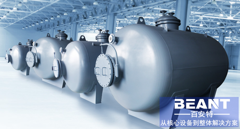

滾涂四氟儲(chǔ)罐原理
此項(xiàng)工藝技術(shù)為一種旋轉(zhuǎn)燒結(jié)成型的工藝,而該項(xiàng)工藝實(shí)施的設(shè)備也是先進(jìn)的自動(dòng)化控制的工藝設(shè)備。我公司在應(yīng)用此項(xiàng)技術(shù)的基礎(chǔ)上開(kāi)發(fā)出雙軸線(xiàn)旋轉(zhuǎn)成型工藝(雙軸線(xiàn)旋轉(zhuǎn)成型是由于被制造設(shè)備在制造過(guò)程中被夾持在一個(gè)旋轉(zhuǎn)體內(nèi),而該轉(zhuǎn)動(dòng)體使被制造設(shè)備呈兩個(gè)軸線(xiàn)方向同時(shí)轉(zhuǎn)動(dòng),最后制得的設(shè)備的工藝過(guò)程。)滾涂工藝為整體一次成型,無(wú)開(kāi)裂、無(wú)滲透,內(nèi)襯層與鋼基體之間的粘合力強(qiáng),當(dāng)設(shè)備處于負(fù)壓操作條件下,不會(huì)使襯里層被吸癟或被剝離金屬基體表面。
適用介質(zhì):酸、堿、有機(jī)溶劑、各種腐蝕性介質(zhì);PH可達(dá)1-14。
工作溫度:-100~+200℃
制造標(biāo)準(zhǔn):GB150-2011
HG/T 4112-2009
HG/T 4088-2009
儲(chǔ)罐形式:立式儲(chǔ)罐、臥式儲(chǔ)罐、運(yùn)輸罐。
性能優(yōu)勢(shì):高純,析出率極低,符合光伏行業(yè)的純凈要求。
結(jié)構(gòu)優(yōu)勢(shì):無(wú)需設(shè)置筒體大法蘭,僅需人孔口即可施工。
使用壽命:正常情況下使用壽命十年以上,十年后儲(chǔ)罐內(nèi)襯無(wú)明顯變化。
