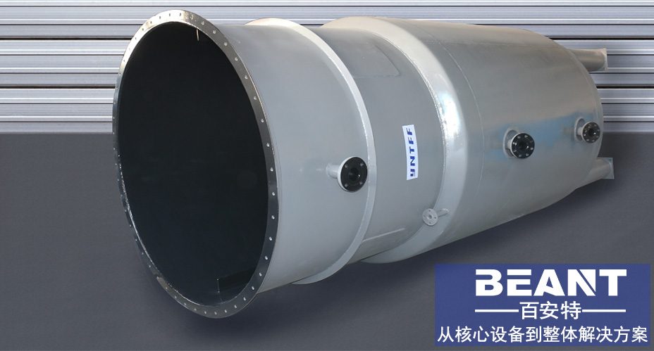

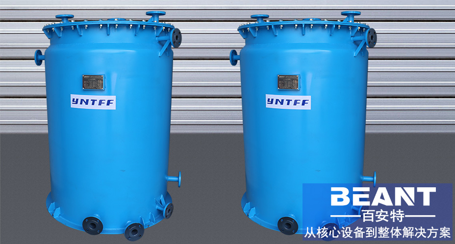

噴涂襯氟儲(chǔ)罐采用的氟樹脂靜電噴涂工藝是當(dāng)今世界上先進(jìn)的防腐工藝,首先對(duì)設(shè)備表面經(jīng)過高溫除油除銹,然后對(duì)設(shè)備表面進(jìn)行噴砂粗糙化,噴涂一層特殊底漆、然后將氟材料粉末通過高壓靜電設(shè)備充電,并在電場(chǎng)的作用下均勻的吸附在被加工的設(shè)備的表面上,然后經(jīng)過高溫烘烤,熟料顆粒就會(huì)融化成一層致密的保護(hù)層牢牢附著在工件表面,例如1mm厚的涂膜,也需要反反復(fù)復(fù)5-6次噴涂和烘烤,一般最厚可以噴涂到2mm,氟材料有PTFE、PFA、FEP、ETFE、ECTFE幾種。采用噴涂襯氟的設(shè)備已廣泛應(yīng)用于化學(xué)工業(yè)、制漿與造紙業(yè)、食品工業(yè)和半導(dǎo)體工業(yè)中。
