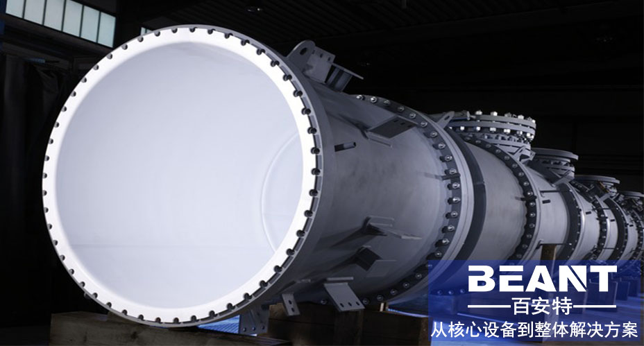

板襯四氟塔節(jié)板襯四氟塔節(jié)用以?xún)?chǔ)存酸、堿、有機(jī)溶劑等各種液態(tài)或氣態(tài)化學(xué)物質(zhì)。在鋼制殼體的內(nèi)表面采用四氟板材進(jìn)行襯里處理以避免殼體被腐蝕,經(jīng)過(guò)內(nèi)襯處理后的儲(chǔ)罐,可大幅度提高其使用壽命。 百安特可根據(jù)不同的介質(zhì)及工況條件選用合適的襯里材料及工藝,為客戶(hù)提供全面的解決方案。
滾涂四氟塔節(jié)滾涂四氟塔節(jié),四氟塔節(jié)在化工行業(yè)里運(yùn)用廣泛,在我公司生產(chǎn)的四氟塔節(jié)多以碳鋼為基體,兩頭用平底或者封頭的方式。采用分段形式生產(chǎn),大法蘭連接。每段的長(zhǎng)度在1000—6000mm之間,這樣方便于安裝和運(yùn)輸。我們也可以根據(jù)客戶(hù)設(shè)計(jì)圖紙進(jìn)行生產(chǎn)。鋼襯四氟塔節(jié)根據(jù)生產(chǎn)情況(正負(fù)壓力)而選擇內(nèi)襯工藝。有緊襯和松襯工藝。多選擇為緊襯四氟。四氟板襯可以耐高溫,強(qiáng)腐蝕,在溫度200度以下都可以正常使用和生產(chǎn)。緊襯四氟
噴涂四氟塔節(jié)襯氟塔節(jié)采用的氟樹(shù)脂靜電噴涂工藝是當(dāng)今世界上先進(jìn)的防腐工藝,首先對(duì)設(shè)備表面經(jīng)過(guò)高溫除油、除銹,然后對(duì)設(shè)備表面進(jìn)行噴砂粗糙化,噴涂一層特殊底漆、然后將氟材料粉末通過(guò)高壓靜電設(shè)備充電,并在電場(chǎng)的作用下均勻的吸附在被加工的設(shè)備的表面上,然后經(jīng)過(guò)高溫烘烤,熟料顆粒會(huì)融化成一層致密的保護(hù)層牢牢附著在工件表面,例如1mm厚的涂膜,也需要反反復(fù)復(fù)5-6次噴涂和烘烤,一般厚可以噴涂到2mm,氟材料有PTFE、PF
