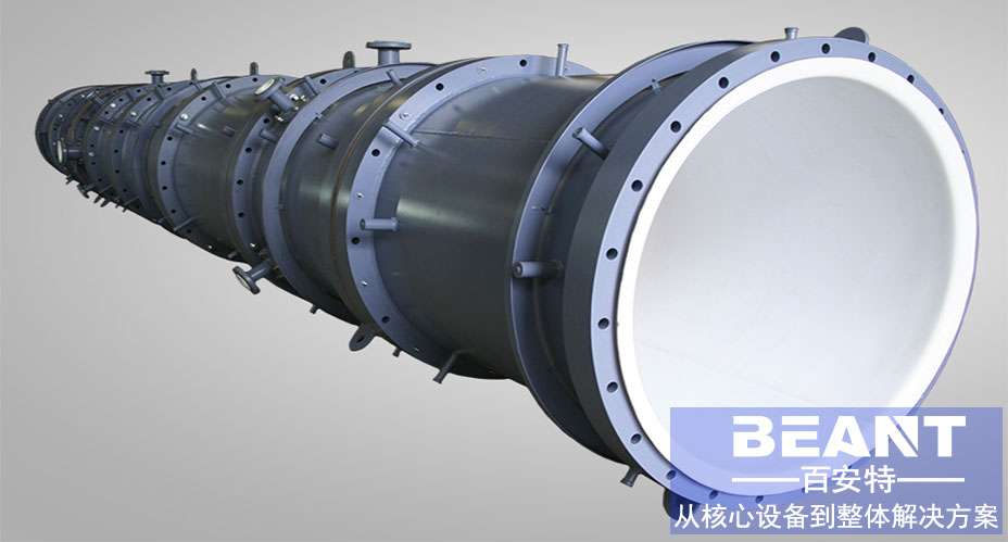

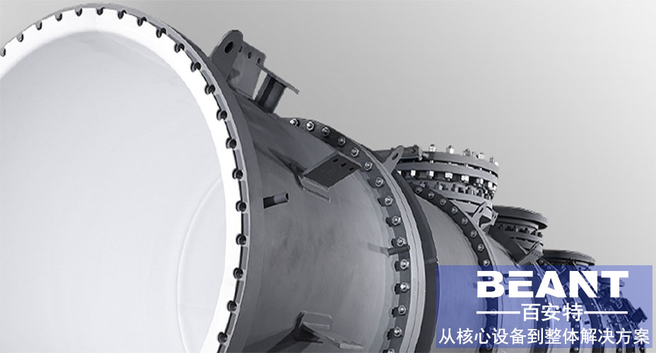

板襯四氟塔節(jié)
板襯四氟儲(chǔ)罐用以儲(chǔ)存酸、堿、有機(jī)溶劑等各種液態(tài)或氣態(tài)化學(xué)物質(zhì)。在鋼制殼體的內(nèi)表面采用四氟板材進(jìn)行襯里處理以避免殼體被腐蝕,經(jīng)過(guò)內(nèi)襯處理后的儲(chǔ)罐,可大幅度提高其使用壽命。 百安特可根據(jù)不同的介質(zhì)及工況條件選用合適的襯里材料及工藝,為客戶提供全面的解決方案。
板襯四氟儲(chǔ)罐板襯四氟塔節(jié)原理
板襯四氟儲(chǔ)罐,是指根據(jù)用戶的不同使用工況需求,選用最佳的聚四氟乙烯材料和厚度,將聚四氟乙烯材料粘結(jié)在鋼基體表面,使儲(chǔ)罐達(dá)到防腐蝕目的。具體步驟是首先對(duì)設(shè)備的鋼基體進(jìn)行Sa2級(jí)的噴砂和用清潔劑進(jìn)行清洗處理,并涂上粘結(jié)劑,同時(shí)采用預(yù)先經(jīng)過(guò)活化處理(或復(fù)合玻璃纖維)的聚四氟乙烯板上涂上粘結(jié)劑,然后將聚四氟乙烯板材通過(guò)我公司獨(dú)創(chuàng)的真空襯里技術(shù)粘結(jié)在鋼基體上。
板襯四氟儲(chǔ)罐,在化學(xué)品存儲(chǔ)上已廣泛應(yīng)用,所用襯里材料含輔助材料均由國(guó)外專業(yè)廠家所提供,工藝先進(jìn),質(zhì)量保證、能解決化工行業(yè)對(duì)潔凈、溫度和耐腐蝕的三大難題,更解決了它不受制造設(shè)備的限制,具有抗?jié)B透性好,表面平整光亮,摩擦系數(shù)小,不易結(jié)垢,使用壽命長(zhǎng)等特點(diǎn)。
制造標(biāo)準(zhǔn):GB150-2011
HG/T 4112-2009
HG/T 4088-2009
儲(chǔ)罐形式:立式儲(chǔ)罐、臥式儲(chǔ)罐、埋地儲(chǔ)罐
性能優(yōu)勢(shì):高純,析出率極低,符合光伏行業(yè)的純凈要求。
結(jié)構(gòu)優(yōu)勢(shì):無(wú)需設(shè)置筒體大法蘭,僅需人孔口即可施工
使用壽命:正常情況下使用壽命十年以上,十年后儲(chǔ)罐內(nèi)襯無(wú)明顯變化。
襯里儲(chǔ)罐材料
儲(chǔ)罐殼體:碳鋼、不銹鋼304、316L、鈦合金Ti、雙相不銹鋼2205
內(nèi)襯板材:PP、PTFE、PVDF、PFA
襯里儲(chǔ)罐配件
儲(chǔ)罐氣壓平衡:氮封裝置、呼吸閥、阻火器
儲(chǔ)罐進(jìn)出物料:襯氟球閥、電動(dòng)(氣動(dòng))襯氟球閥、隔膜泵
物料計(jì)量裝置:PP計(jì)量泵、PVDF計(jì)量泵、
物料觀測(cè)裝置:襯氟視鏡、襯氟液位計(jì)
