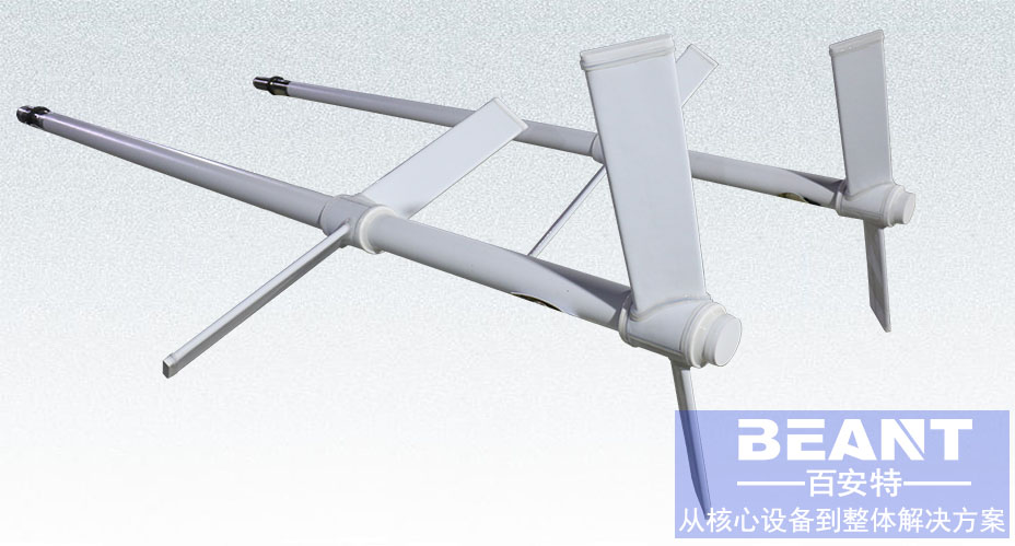

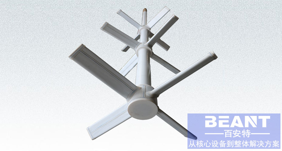

板襯四氟攪拌器
鋼襯四氟攪拌是使液體、氣體介質強迫對流并均勻混合的器件。攪拌的類型、尺寸及轉速,對攪拌功率在總體流動和湍流脈動之間的分配都有影響。選擇適合的存儲設備,不僅可以免除化工企業(yè)在日常管理中的麻煩,也降低了安全隱患,因此成了化工企業(yè)在選購防腐設備時應該優(yōu)先考慮的問題。 襯四氟攪拌類型的選擇需要根據(jù)物料的粘度都等特性綜合考慮,由于每種類型的結構不一樣,所以有不同的應用,接下來我們就拿其中幾種來為您介紹一下。
  1、渦輪式襯四氟攪拌由在水平圓盤上安裝2~4片平直的或彎曲的葉片所構成。槳葉的外徑、寬度與高度的比例,一般為20:5:4,圓周速度一般為3~8m/s。渦輪在旋轉時造成高度湍動的徑向流動,適用于氣體及不互溶液體的分散和液液相反應過程。被攪拌液體的粘度一般不超過25Pa·s。
   2、旋槳式攪拌器由2~3片推進式螺旋槳葉構成,工作轉速較高,葉片外緣的圓周速度一般為5~15m/s。旋槳式襯四氟攪拌主要造成軸向液流,產生較大的循環(huán)量,適用于攪拌低粘度(<2Pa·s)液體、乳濁液及固體微粒含量低于10%的懸浮液。攪拌器的轉軸也可水平或斜向插入槽內,此時液流的循環(huán)回路不對稱,可增加湍動,防止液面凹陷。
   3、槳式襯四氟攪拌有平槳式和斜槳式兩種。平槳式攪拌器由兩片平直槳葉構成。槳葉直徑與高度之比為4~10,圓周速度為1.5~3m/s,所產生的徑向液流速度較小。斜槳式攪拌器的兩葉相反折轉45°或60°,因而產生軸向液流。槳式攪拌器結構簡單,常用于低粘度液體的混合以及固體微粒的溶解和懸浮。

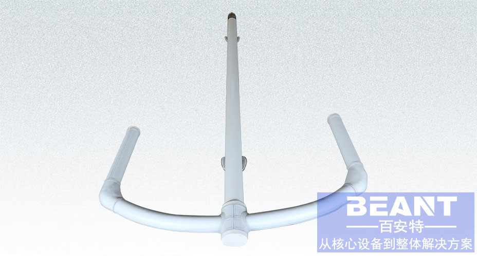

   4、錨式。槳葉外緣形狀與攪拌槽內壁要一致,其間僅有很小間隙,可清除附在槽壁上的粘性反應產物或堆積于槽底的固體物,保持較好的傳熱效果。槳葉外緣的圓周速度為0.5~1.5m/s,可用于攪拌粘度高達200Pa·s的牛頓型流體和擬塑性流體。
   5、螺帶式。螺帶的外徑與螺距相等,專門用于攪拌高粘度液體(200~500Pa·s)及擬塑性流體,通常在層流狀態(tài)下操作。
   選擇什么樣的襯四氟攪拌,需要根據(jù)企業(yè)的產品決定,您可以把具體要求提供給我們,我們?yōu)槟岢鲆庖?,以及具體的設備類型。
