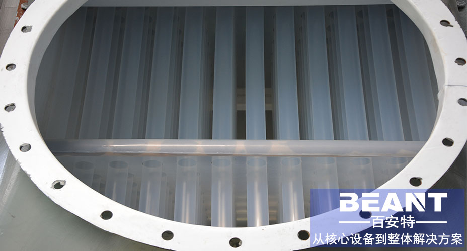

煙氣余熱回收用氟塑料換熱器也被稱作“氟塑料煙氣余熱回收設備”、“煙氣余熱回收器”、“煙氣余熱回收用氟塑料換熱器”等。
百安特可根據(jù)不同的介質(zhì)及工況條件選用合適的襯里材料及工藝,為客戶提供全面的解決方案。
氟塑料列管式換熱器工作原理
煙氣余熱回收系統(tǒng)主要是利用換熱設備將煙氣攜帶熱量轉換成可利用的熱量,起到了“節(jié)能減排”的效果。傳統(tǒng)的鍋爐省煤器,余熱未能充分回收利用導致明顯的能源浪費。煙氣余熱回收系統(tǒng)繼承了傳統(tǒng)余熱回收系統(tǒng)的優(yōu)點,并進一步開發(fā)了該技術以使其效率最大化。在酸露點以下回收熱量能最大限度的利用可回收余熱,并增大熱力輸出。

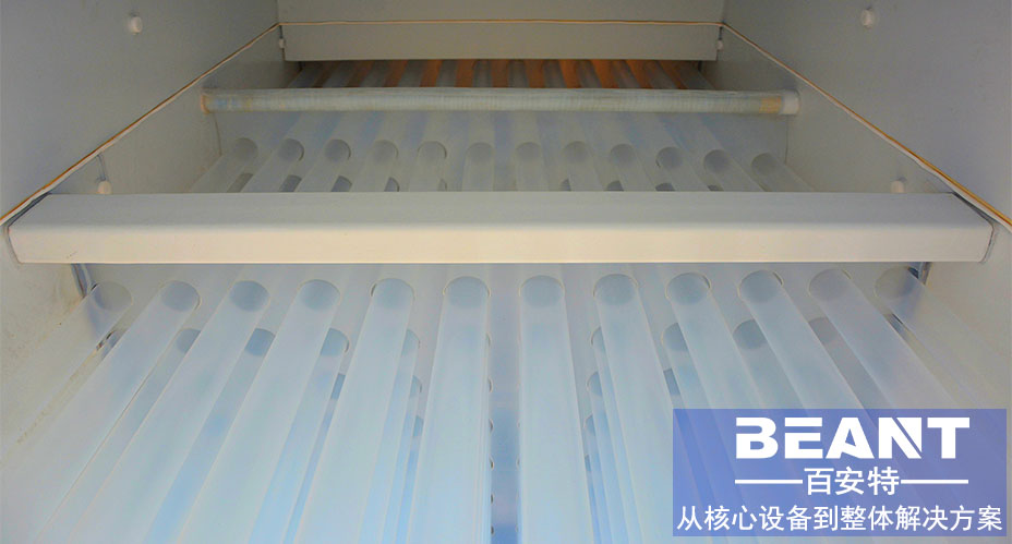

煙氣余熱回收用氟塑料換熱器是采用美國杜邦和日本大金的PFA(氟塑料)制造的換熱器。PFA(氟塑料)換熱器耐煙氣酸露點腐蝕,可回收低溫煙氣,材質(zhì)耐高溫(260℃左右);管束排布方向和煙道方向平行,煙阻很?。环芰瞎苁砻婀饣?,使用時微有震動,不易積灰,且設有清灰裝置,以保證換熱器正常運行。

氟塑料管束材料自身具有自清潔特性,防沾黏,易清洗,不易結垢,因此維修簡單,省事省錢;采用毛細管換熱,表壁薄、口徑小、抗壓高、耐溫柔軟性好。
