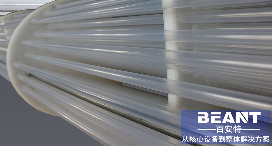

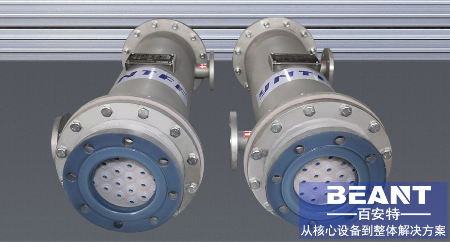

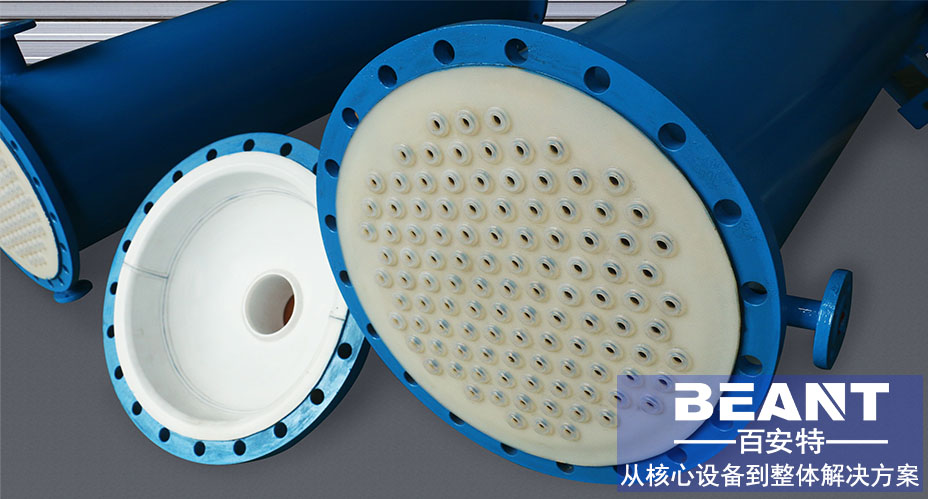

氟塑料列管式換熱器又稱管殼式換熱器。是以封閉在殼體中管束的壁面作為傳熱面的間壁式換熱器。這種換熱器結(jié)構(gòu)較簡單,操作可靠,可用各種結(jié)構(gòu)材料制造,能在高溫、高壓下使用,是目前應(yīng)用廣泛的類型。 百安特可根據(jù)不同的介質(zhì)及工況條件選用合適的襯里材料及工藝,為客戶提供全面的解決方案。
氟塑料列管式換熱器工作原理
氟塑料列管式換熱器是一種高效換熱設(shè)備,適用于汽-汽、汽-液、液-液、對流傳熱。它主要由殼體、管板、換熱管、封頭、折流擋板等組成。在進(jìn)行換熱時,一種流體由封頭的連結(jié)管處進(jìn)入,在管內(nèi)部流動,從封頭另一端的出口管流出,這稱之管程;另-種流體由殼體的接管進(jìn)入,從殼體上的另一接管處流出,這稱為殼程。
