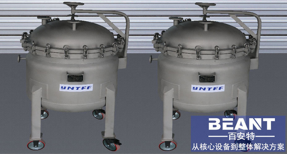

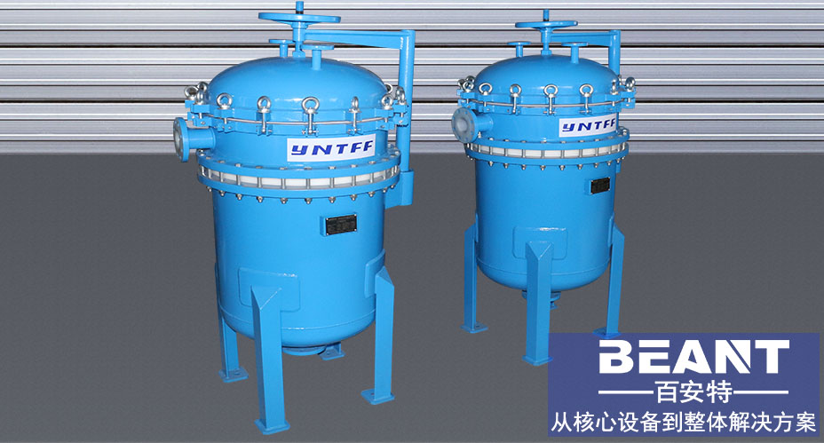

襯氟精密過濾器
襯氟精密過濾器主要由接管、筒體、濾籃、法蘭、法蘭蓋及緊固件等組成。安裝在管道上能除去腐蝕性流體中的較大固體雜質(zhì),使機(jī)器設(shè)備(包括壓縮機(jī)、泵等)、儀表能正常工作和運(yùn)轉(zhuǎn),達(dá)到穩(wěn)定工藝過程,保障安全生產(chǎn)的作用。 百安特可根據(jù)不同的介質(zhì)及工況條件選用合適的襯里材料及工藝,為客戶提供全面的過濾解決方案。
襯氟精密過濾器工作原理
當(dāng)液體通過筒體進(jìn)入濾籃后,固體雜質(zhì)顆粒被阻擋在濾籃內(nèi),而潔凈的流體通過濾籃、由過濾器出口排出。當(dāng)需要清洗時(shí),旋開主管底部螺塞,排凈流體,拆卸法蘭蓋,清洗后重新裝入即可。因此,使用維護(hù)極為方便。
管道精密器具有結(jié)構(gòu)緊湊、過濾能力大、壓損小、適用范圍廣、維護(hù)方便、等優(yōu)點(diǎn),其主要適用的物料有:化工生產(chǎn)中的腐蝕性物料,如:燒堿、純堿、濃稀硫酸、碳酸、醋酸、醛酸等。
制造標(biāo)準(zhǔn):GB150-2011
HG/T21637-1991
HG/T 4088-2009
精密過濾器形式:袋式過濾器、濾芯過濾器
過濾精度:0.1um~50um(12500目~300目)
性能優(yōu)勢(shì):高純,析出率極低,符合光伏行業(yè)的純凈要求。
使用壽命:正常情況下使用壽命十年以上,十年后精密過濾器內(nèi)襯無明顯變化。
襯里精密過濾器材料
儲(chǔ)罐殼體:碳鋼、不銹鋼304、316L、鈦合金Ti、雙相不銹鋼2205
內(nèi)襯板材:PO、PTFE、ETFE、PFA
密封墊片:聚四氟乙烯、橡膠包四氟、氟橡膠
