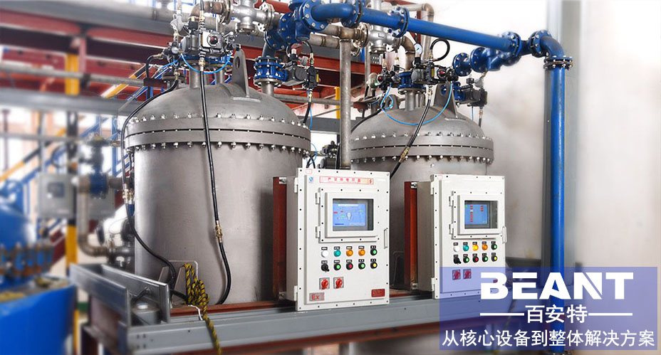

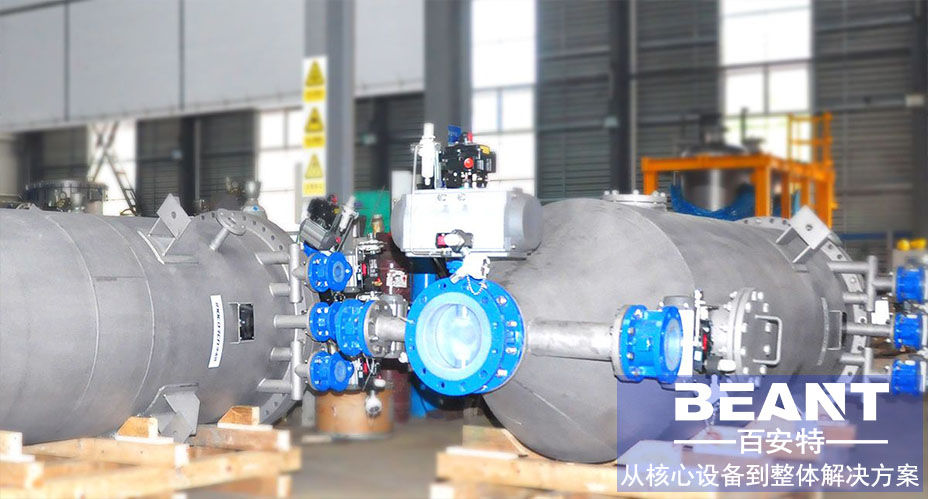

燭式過濾器,能在系統(tǒng)不停車情況下自動再生過濾元件,是一種全自動自清洗過濾器,有效減免人工清理,無需更換過濾元件,在連續(xù)化作業(yè)生產(chǎn)、高危操作環(huán)境及不宜使用普通金屬濾芯等場合廣泛應(yīng)用。 百安特DS-BG系列燭式過濾器是一種新型過濾系統(tǒng),過濾器可以按照GMP標準設(shè)計制造。過濾器的優(yōu)勢為,在殼體內(nèi)可以完成過濾,洗滌和排干渣的作用。
百安特可根據(jù)不同的介質(zhì)及工況條件選用合適的襯里材料及工藝,為客戶提供全面的過濾解決方案。
