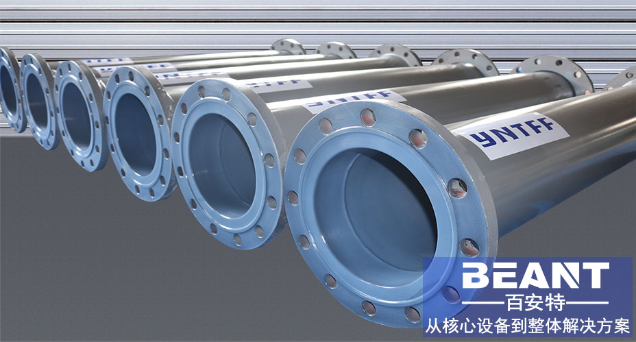

鋼襯四氟推壓管道為純機(jī)械加工,與其它鋼襯四氟管道的加工工藝相比較,生產(chǎn)出的鋼襯四氟管道有:密度高、表面光滑、厚度均勻等特點(diǎn)。“密度高”可以防止介質(zhì)滲透,并且在使用中不易變形;“表面光滑”使得介質(zhì)的流動(dòng)阻力小,有效防止粘滯;“厚度均勻”使得鋼襯四氟管道強(qiáng)度高,且在翻邊處密封性能好。適用于各種濃度的酸、堿、強(qiáng)氧化劑、王水等強(qiáng)腐蝕介質(zhì)。
襯氟管道原理
襯氟推壓管道是將鋼件焊接加工完成后,將PTFE成品塑料管通過(guò)機(jī)械拉力拉入預(yù)制好的直管中,使內(nèi)襯層與鋼件緊密結(jié)合;然后通過(guò)火焰加熱或鹽藥水加熱,使密封普通PTFE管到一定溫度,翻邊成型為密封面;后再進(jìn)行應(yīng)力消除。
制造標(biāo)準(zhǔn):HG/T 21562-94
HG/T 4088-2009
性能優(yōu)勢(shì):可耐強(qiáng)酸和強(qiáng)堿,PH可達(dá)1-14。
使用壽命:正常情況下使用壽命十年以上,十年后內(nèi)襯無(wú)明顯變化。

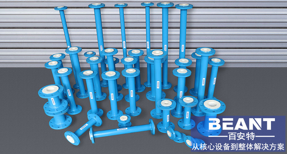

襯氟管道襯里厚度
通徑 最小襯里厚度(mm) 通徑 最小襯里厚度(mm)
DN25 2.0±0.3 DN125 3.0±0.3
DN32 2.5±0.3 DN150 3.0±0.3
DN40 3.0±0.3 DN200 4.0±0.3
DN50 3.0±0.3 DN250 5.0±0.3
DN65 3.0±0.3 DN300 5.0±0.3
DN80 3.0±0.3 DN350 6.0±0.3
DN100 3.0±0.3 DN400 6.0±0.3
