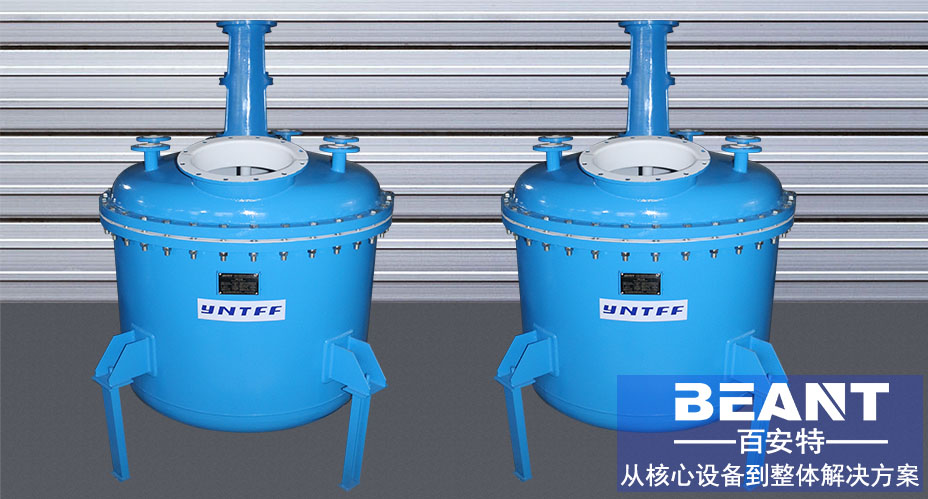

板襯四氟反應釜
板襯四氟反應釜,在化工防腐蝕上已廣泛應用,它所用襯里材料含輔助材料均由國外專業(yè)廠家所提供,工藝先進,質(zhì)量保證、能解決化工行業(yè)對潔凈、溫度和耐腐蝕的三大難題,更解決了它不受制造設備的限制,已經(jīng)成功應用于聚丙烯項目中的聚合釜,順丁橡膠、丁苯橡膠項目中的聚合釜、膠液罐、預混釜,聚氯乙烯項目中的聚合釜等,本公司生產(chǎn)的各種襯氟開式反應釜和閉式反應釜, 深受用戶的好評。
百安特可根據(jù)不同的介質(zhì)及工況條件選用合適的襯里材料及工藝,為客戶提供全面的解決方案。
板襯四氟反應釜原理

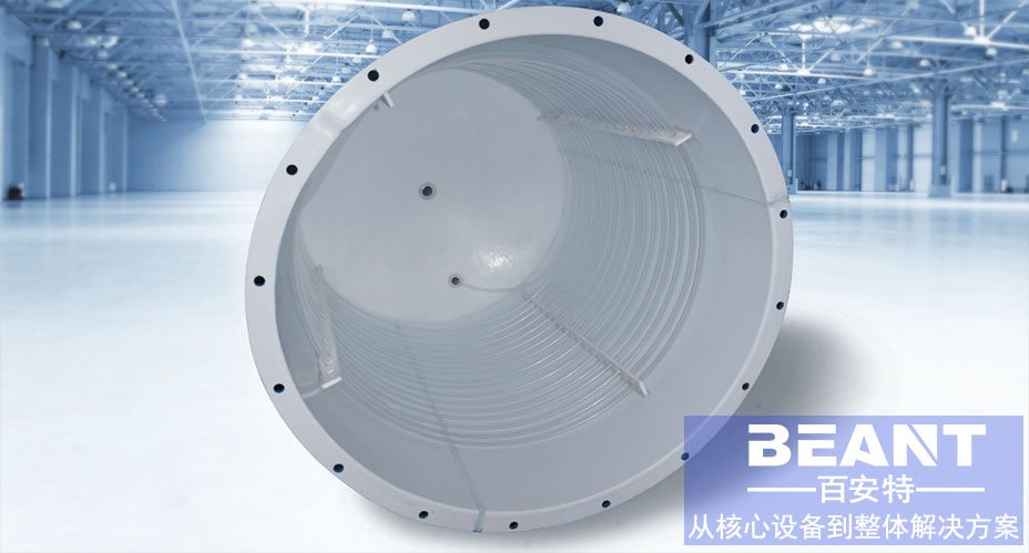

板襯四氟反應釜,是指根據(jù)用戶的不同使用工況需求,選用聚四氟乙烯材料和厚度,將聚四氟乙烯材料粘結在鋼基體表面,使反應釜達到防腐蝕目的。具體步驟是首先對設備的鋼基體進行Sa2級的噴砂和用清潔劑進行清洗處理,并涂上粘結劑,同時采用預先經(jīng)過活化處理(或復合玻璃纖維)的聚四氟乙烯板上涂上粘結劑,然后將聚四氟乙烯板材通過我公司獨創(chuàng)的真空襯里技術粘結在鋼基體上。
板襯四氟反應釜,在化學品反應、酸堿中和上已廣泛應用,所用襯里材料含輔助材料均由國外專業(yè)廠家所提供,工藝先進,質(zhì)量保證、能解決化工行業(yè)對潔凈、溫度和耐腐蝕的三大難題,更解決了它不受制造設備的限制,具有抗?jié)B透性好,表面平整光亮,摩擦系數(shù)小,不易結垢,使用壽命長等特點。

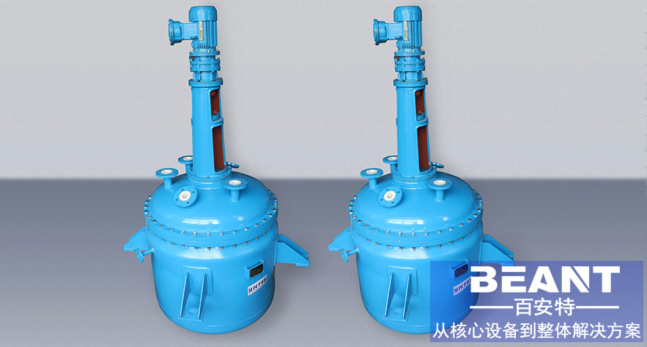

反應釜形式:開式反應釜、閉式反應釜
反應釜加熱形式:夾套加熱、內(nèi)盤管加熱、插入管加熱、外半盤管加熱
性能優(yōu)勢:高純,析出率極低,符合光伏行業(yè)的純凈要求。
使用壽命:正常情況下使用壽命十年以上,十年后儲罐內(nèi)襯無明顯變化。
襯里反應釜材料
儲罐殼體:碳鋼、不銹鋼304、316L、鈦合金Ti、雙相不銹鋼2205
內(nèi)襯板材:PTFE、PFA
襯里反應釜配件
電機:防爆電機、變頻電機
減速機:擺線減速機、次輪減速機
攪拌器密封:填料密封、機械密封、磁力密封
攪拌器形式:錨式攪拌、框式攪拌、斜葉槳式攪拌、推進式攪拌
控制方式:PLC自動控制、變頻器調(diào)速
