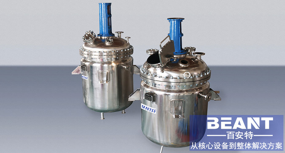

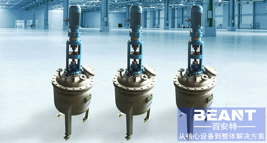

噴涂四氟反應釜
噴涂襯氟反應釜采用的氟樹脂靜電噴涂工藝是當今世界上最先進的防腐工藝,首先對設備表面經過高溫除油、除銹,然后對設備表面進行噴砂粗糙化,噴涂一層特殊底漆、然后將氟材料粉末通過高壓靜電設備充電,并在電場的作用下均勻的吸附在被加工的設備的表面上,然后經過高溫烘烤,熟料顆粒就會融化成一層致密的保護層牢牢附著在工件表面,例如1mm厚的涂膜,也需要反反復復5-6次噴涂和烘烤,一般最厚可以噴涂到2mm,氟材料有PTFE、PFA、FEP、ETFE、ECTFE、PVDF幾種。采用噴涂襯氟的設備已廣泛應用于化學工業(yè)、制漿與造紙業(yè)、食品工業(yè)和半導體工業(yè)中。

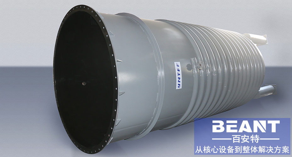

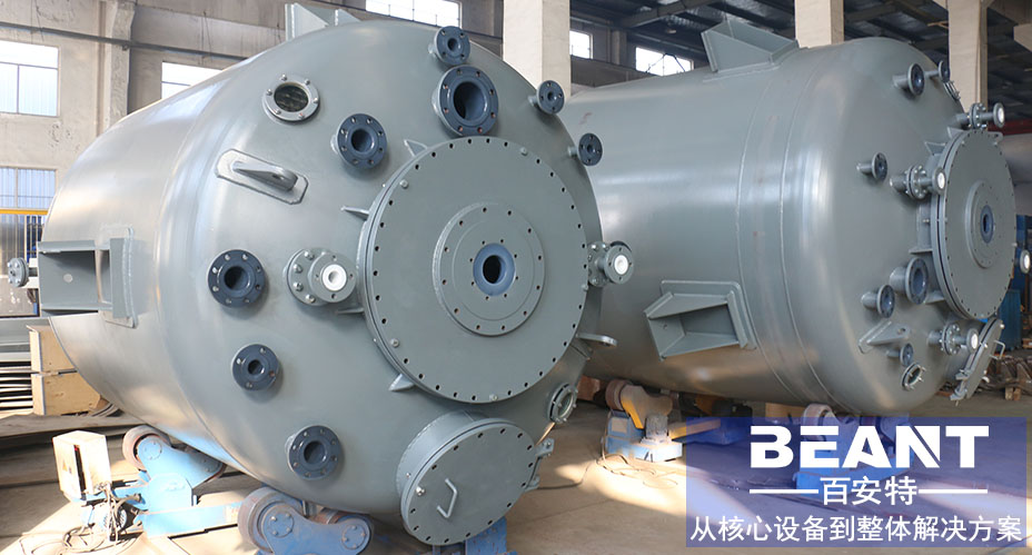

噴涂四氟儲罐原理
儲罐在噴涂襯里之前需先將鋼殼表面進行處理:打磨內表面各種毛刺及雜質,高溫去除油污等,并噴砂除銹到Sa2級,然后再進行噴涂作業(yè):先在設備表面噴涂一層特殊底漆、然后將氟材料粉末通過高壓靜電設備充電,并在電場的作用下均勻的吸附在被加工的設備表面上,然后經過高溫烘烤,氟材料粉末顆粒就會熔化成一層致密的保護層牢牢附著在設備表面。反復噴涂和烘烤:對設備表面進行多次噴涂和烘烤,使涂膜達到要求厚度。
