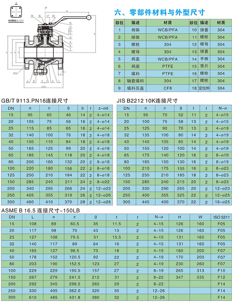

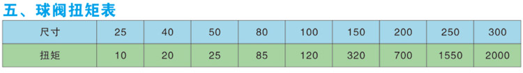

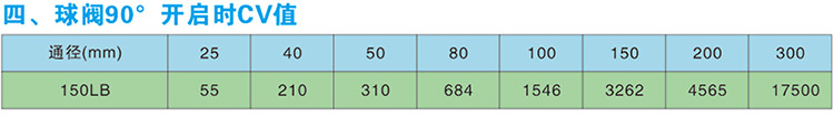

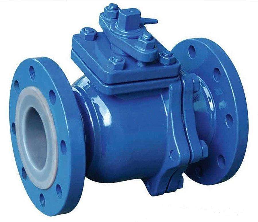

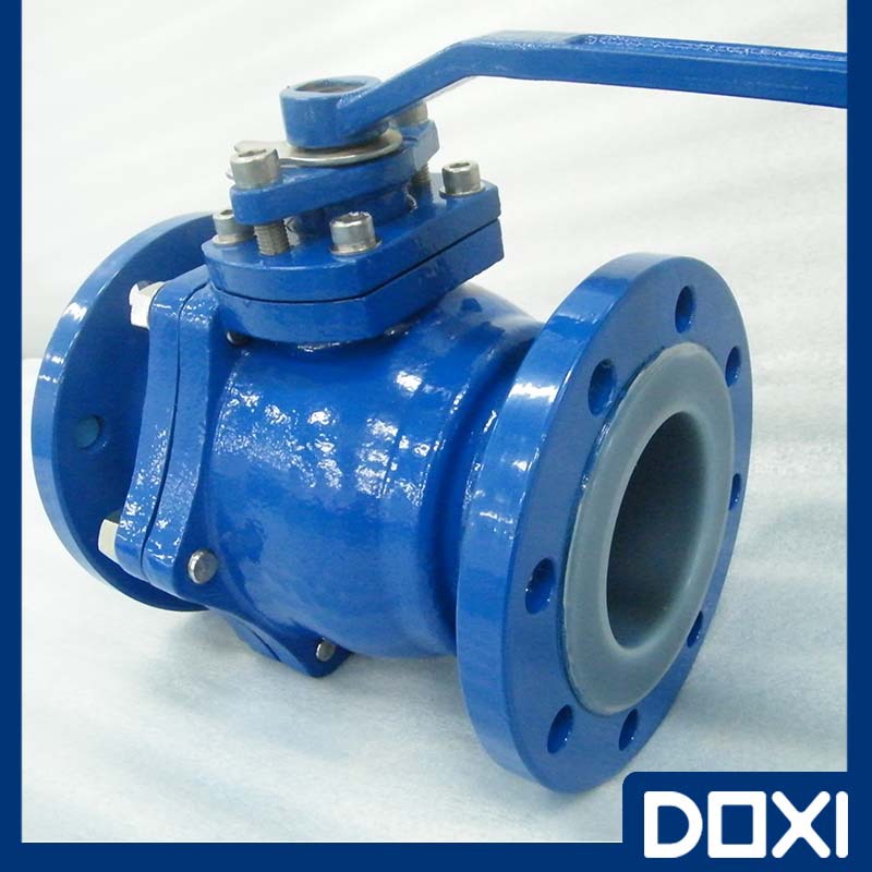

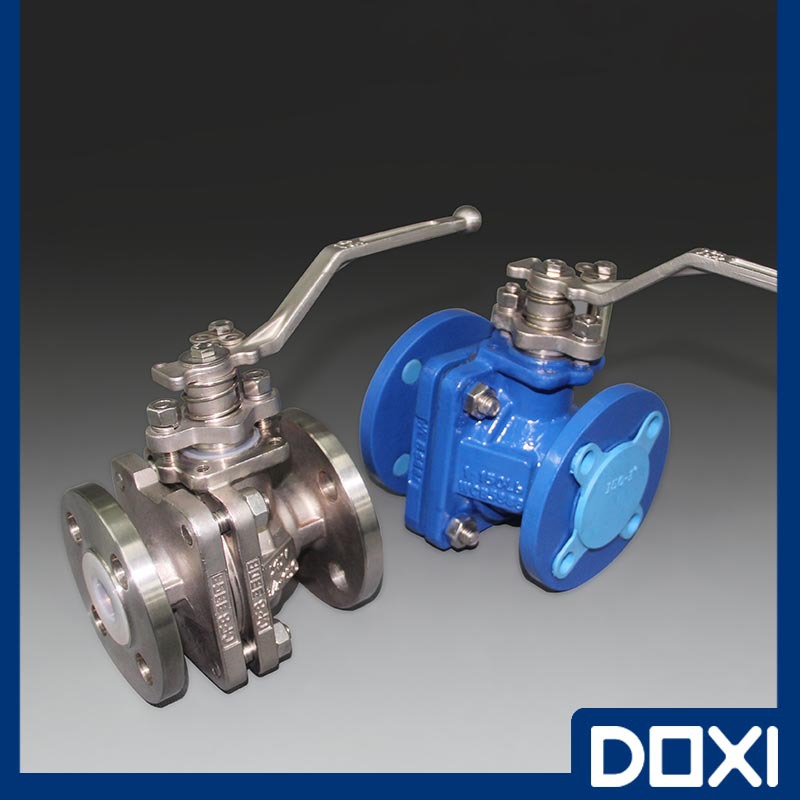

襯氟球閥

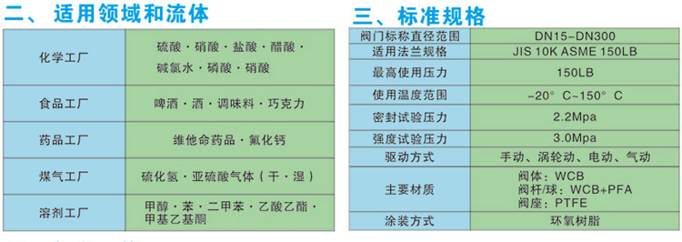

襯氟球閥是一種針對(duì)腐蝕性及危險(xiǎn)性介質(zhì)的切斷及自控閥,用于不銹鋼無(wú)法有效抵抗其腐蝕性的場(chǎng)合,替代特殊材料的金屬閥.在要求大流量場(chǎng)合。具有更低的扭矩.減少維修,降低維修成本。
工作壓力:1.6MPa
閥體:碳鋼、不銹鋼304
性能優(yōu)勢(shì):高純,析出率極低,符合光伏行業(yè)的純凈要求。
結(jié)構(gòu)優(yōu)勢(shì):一體式的閥球、閥桿設(shè)計(jì)。減少替在的閥球和閥桿的失效,無(wú)滯后.理想的流量控制。加強(qiáng)的PTFE閥座為閥球提供了的彈性承載,保證密封氣密性。
防靜電:由于一體式閥桿與閥體構(gòu)造及彈性的電勢(shì)相等。從而消除了任何靜電積累。
