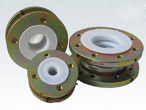

襯氟補(bǔ)償器

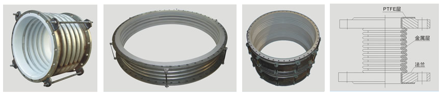

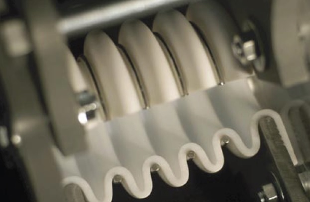

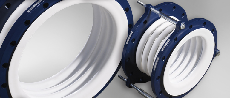

鋼襯四氟補(bǔ)償器通過特殊的加工方法,改變了以往管道不能繞曲的特性,可耐各種濃度酸、堿、鹽。它可用來連接機(jī)械較低的石墨、陶瓷玻璃管道,可作槽車、貯罐、容器或反應(yīng)釜的給、排料管,可進(jìn)行管道錯位連接或用來平衡因氣候或其它原因引起起的管道位移、尺寸變化或用來消除高頻機(jī)械的振動。在特殊場合還可作管式反應(yīng)器或熱交換器等作用。
鋼襯四氟補(bǔ)償器既避免了非金屬補(bǔ)償器的強(qiáng)度不夠,又避免了金屬補(bǔ)償器的不耐腐蝕性,而且具有耐高溫的優(yōu)良特性,廣泛用于化工,醫(yī)藥,食品等行業(yè)的管路系統(tǒng)的補(bǔ)償作用。
1、 按制造標(biāo)準(zhǔn)執(zhí)行GB/T 12777-1999《金屬波紋管膨脹節(jié)通用技術(shù)條件》。
2、 法蘭均為平焊法蘭,法蘭標(biāo)準(zhǔn)GB/T9119-2000,也可根據(jù)須方要求選用,法蘭密封面尺寸執(zhí)行選用標(biāo)準(zhǔn)之規(guī)定的密封面尺寸制造加工。
3、 波紋管殼體材料選擇:碳鋼、304、316、316L。
4、 內(nèi)襯材料選擇:PTFE PVDF PFA ECTFE FEP 。
5、 鋼襯四氟補(bǔ)償器的使用溫度為:-50℃ ~ 180℃; 鋼襯四氟補(bǔ)償器的使用壓力為: -0.09Mpa ~ 2.5Mpa(根據(jù)使用溫度,管道通徑而定)。
6、 可抵御小分子氣體的滲透,包括氧、二氧化碳、氯氣、氯化氫氣體。
7、 高純,析出率極低,符合光伏行業(yè)的純凈要求。
8、 表面極其光滑,摩擦系數(shù)很小。機(jī)械性能強(qiáng),堅(jiān)固、耐磨損性能佳。
9、 鋼襯四氟補(bǔ)償器的尺寸:
